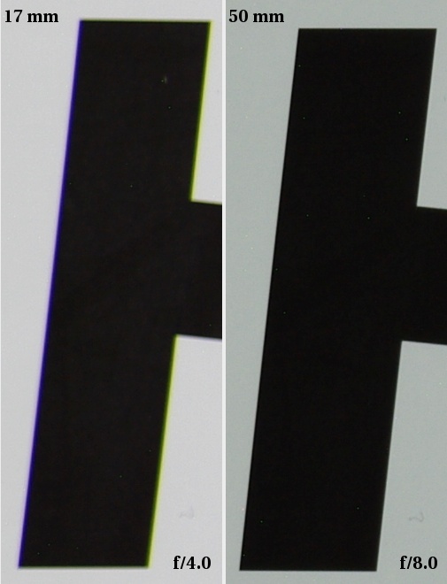

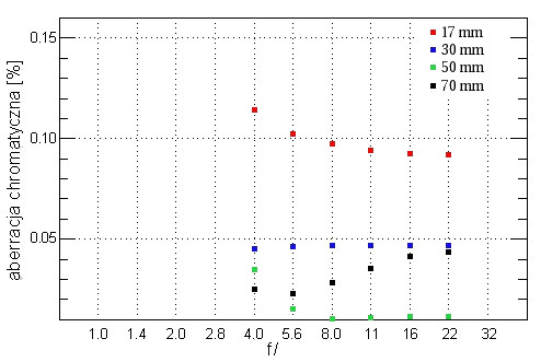

W tej kategorii Sigma 17-70 mm i nowy "kit" Pentaxa postawiły bardzo wysokie wymagania. Sigma tylko na maksymalnym otworze krańców swoich ogniskowych dawała średni poziom aberracji (wartości 0.10-0.11%), a w pozostałych przypadkach poziom mały lub znikomy. "Kit" poczynał sobie równie dobrze. Zakres 30-55 mm dawał nam aberrację niezauważalną o poziomie mniejszym niż 0.05%. Tylko na najkrótszej ogniskowej i po sporym przymknięciu aberracja wchodziła na poziom średni.
Pentax smc DA 17-70 mm f/4.0 AL [IF] SDM - Aberracja chromatyczna
Miło nam poinformować, że Pentax 17-70 mm nie odstaje od dobrego poziomu konkurentów. W zakresie 30-70 mm aberracją w ogóle nie musimy się przejmować. Podobnie jak w "kicie" nigdzie nie przekracza ona wartości 0.05%, która sama w sobie jest bardzo mała. Największe szanse dojrzenia aberracji chromatycznej mamy na ogniskowej 17 mm, gdzie jej poziom zmienia się od niespełna 0.12% dla maksymalnego otworu (i tutaj może być już problemem), do 0.09% dla f/22. To wciąż wartości średnie, choć podchodzące momentami pod duże, więc specjalnych powodów do narzekań nie mamy. Pentaxowi należy się więc uznanie za wykonanie obiektywu o takim zakresie ogniskowych i rozsądnie korygującego aberrację.
